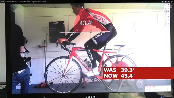

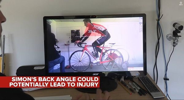

ทีนี้ลองมาดูตัวอย่างการปรับตั้งกันครับ โดยจะตั้งให้ช่วงลำตัวนั้นอยู่ในมุมระหว่าง 40-50 องศา (ซึ่งเป็นจุดพอดีระหว่าง ความสบายและแอโร่ว์ไดนามิก) ตามความเหมาะสมของแต่ละคน ซึ่งในภาพจะเห็นว่ามุมของผู้ทดสอบจะอยู่แค่ 39.3 องศา ซึ่งอาจจะมีผลกระทบกับช่วงหลังระหว่างปั่นพอสมควรเลยทีเดียว
รูปที่ 9-10 มุมของลำตัวจะอยู่แค่ 39.3 องศา ซึ่งจะทำให้เกิดอาการเมื่อยหลังได้ง่าย

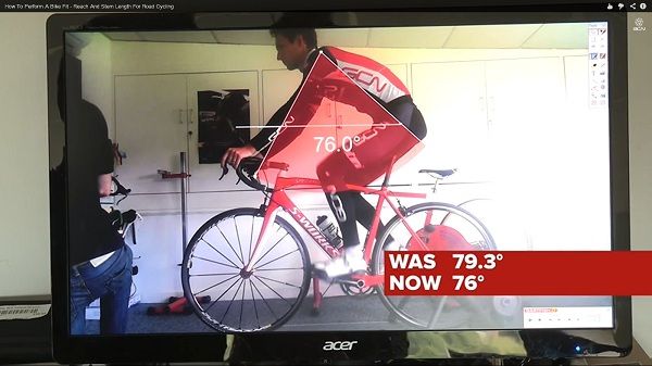

ต่อมาก็คือระยะหลังกับแขนท่อนบนของผู้ทดสอบที่ทำมุม 79.3 องศา ซึ่งมากเกินไป แต่มุมของหลังกับช่วงข้อมือจับได้ 89.3 องศา นั้นถือว่ากำลังพอดีแล้ว
รูปที่ 11 มุมของหลังกับแขนท่อนบนที่มากเกินไป

1.ลด Stem ลง 2 cm.
2.ยกความสูงแฮนด์ขึ้น 1.5 cm.
จึงส่งผลให้มุมของหลังจาก 39.3 เปลี่ยนเป็น 43.4 องศา ซึ่งอยู่ในระยะ 40-50 องศา พอดี และที่มุมของไหล่กับแขนท่อนบนที่เคยทำมุม 79.3 นั้นก็เหลือเพียง 76 องศา ซึ่งลดอาการเมื่อยของช่วงไหล่และแขนลงได้เป็นอย่างดี
รูปที่ 13 มุมของหลังจาก 39.3 เป็น 43.4 องศา
รูปที่ 14 มุมของหลังกับแขนท่อนบนจาก 79.3 เหลือ 76 องศา
