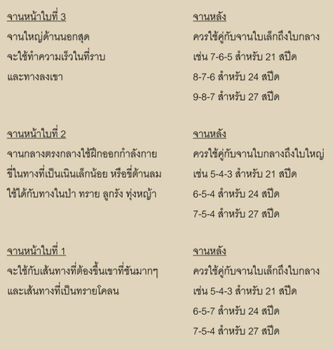

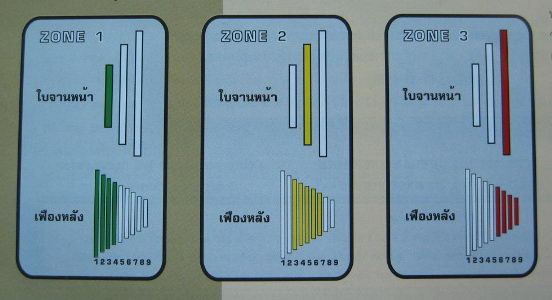

การใช้ตำแหน่งเกียร์ที่เหมาะสม
โดยพิจารณาจากแนวโซ่การเลือกใช้ตำแหน่งเกียร์ที่เหมาะสมโดยพิจารณาจากแนวโซ่เป็นเหตุผลหลักนั้น จะช่วยยืดอายุการใช้งานในระยะยาวของระบบเกียร์ไม่ว่าจะเป็น โซ่ หรือชุดจานหน้าหรือเฟืองหลัง
ถ้าพิจารณาจากรูปจะเห็นได้ว่าที่ตำแหน่งเกียร์ 1-3 , 2-5 และ 3-7 แนวโซ่แทบจะเป็นเส้นตรงเลยทีเดียวเมื่อเราใช้เกียร์ 2-7 ทำความเร็วได้พอสมควรแล้ว และต้องการจะทำความเร็วเพิ่มขึ้นอีก เราอาจจะเลือกเปลี่ยนเกียร์เป็น 3-6 ซึ่งจะให้อัตราทดที่เพิ่มขึ้นและต่อเนื่องคล้ายกับอัตราทดในเกียร์2-8 แต่แนวโซ่ไม่เบี่ยงเบนไปมาก หรือ คุณกำลังจะปั่นขึ้นเนินด้วยตำแหน่งเกียร์ 2-3 และเห็นว่าเนินนี้ยังอีกยาวทั้งมีแนวโน้มว่าคุณจะต้องใช้เกียร์ที่ต่ำกว่านี้อีกในการจะเอาชนะ แทนที่คุณจะเปลี่ยนเป็นเกียร์ที่ต่ำกว่านี้ด้วยการใช้เกียร์ 2-2 ผมแนะนำให้คุณเปลี่ยนไปเล่นเกียร์ 1-5 แทนจะดีกว่า นอกจากเรื่องอัตราทดและแนวโซ่แล้วยังจะมีสิ่งที่หลายคนนึกไม่ถึง

1. สำหรับทางเรียบ คุณจะใช้จานกลางหรือจานใหญ่ก็สุดแล้วแต่ระดับความเร็วที่คุณใช้และแนวโซ่ที่จะเบี่ยงเบน เช่นถ้าคุณเกาะกลุ่มในทางเรียบที่ความเร็วประมาณ 29-31กม/ชมแช่เป็นทางยาว แทนที่คุณจะใช้ตำแหน่งเกียร์ 2-9 ซึ่งแนวโซ่จะเบี่ยงเบนไปมาก ก็ควรจะเลือกใช้ตำแหน่งเกียร์ 3-7 ซึ่งแนวโซ่จะเป็นเส้นตรง
2. สำหรับทางลงเขา ควรใช้จานใหญ่ที่สุด ทั้งนี้ไม่ได้หมายถึง ระดับความเร็วที่คุณกำลังปั่นส่งเพื่อลงเขาเท่านั้นหรือแม้จะเพียงปล่อยไหลลงเขาก็ตาม เพราะว่าถ้าหากมีการล้มเกิดขึ้นโซ่ที่มาอยู่ในตำแหน่งจาน3 จะป้องกันขาของคุณจากความคมของยอดฟันใบจาน ซึ่งคมพอที่บาดขาคุณลงไปถึงกล้ามเนื้อได้
3. คุณอาจจะมีแรงมากพอที่จะใช้จานกลางปั่นขึ้นเขาได้โดยตลอด และคิดว่าการเปลี่ยนมาใช้จานเล็กจะทำให้เสียเวลา ขอเพียงแค่คุณแรงถึง และแนวของโซ่ไม่เบี่ยงไปมากนักก็คงจะไม่เป็นไรมากเท่าไหร่ แต่ถ้าเกิดคุณขึ้นเขาด้วยเกียร์ 2-1หละครับผมว่าคุณใช้เกียร์ 1-4 จะไม่ดีกว่าหรือ อัตราทดใกล้เคียงกันแถมแนวโซ่ยังไม่เบี่ยงด้วย โซ่ในระบบเกียร์ 27 speeds จะบางกว่าโซ่ของระบบเกียร์ 24 speeds หรือระบบเดิมประมาณ0.6mm และต้องยอมรับว่าความแข็งแรงย่อมจะลดลงเป็นธรรมดา ซึ่งได้รับการยืนยันจากผู้ใช้หลายๆคนว่าโซ่ของระบบใหม่ขาดง่ายกว่าระบบเดิม แต่ในความเป็นจริงแล้ว ไม่ว่าจะเป็นโซ่ใหม่หรือโซ่เดิม โอกาสโซ่ขาดอันเกิดจากการใช้งานที่ผิดวิธีย่อมเกิดขึ้นได้เสมอ โซ่ขาดในระหว่างขึ้นเขาเป็นเหตุการณ์ที่พบได้เรื่อยๆ ไม่ใช่ว่าข้อโซ่ทนแรงดึงไม่ไหว แต่ข้อโซ่ทนแรงบิดไม่ไหวต่างหาก คุณรู้หรือไม่ว่า โซ่จะบิดเกลียวและบิดตัวด้านข้างอย่างมากในขณะที่มีการเปลี่ยนตำแหน่งจานหน้า ถ้าบวกด้วยการออกแรงดึงโซ่อย่างหนัก เช่น ลดจานหน้าลงมาในขณะที่ขายังกดบันไดอย่างหนักเพื่อที่จะเอาชนะเนินสูงให้ได้ก็อาจจะทำให้ข้อโซ่บิดจนหลุดออกมาได้ ขณะที่การเปลี่ยนตำแหน่งเฟืองหลังนั้นจะทำได้ง่ายกว่า โซ่จะบิดตัวน้อยกว่า เนื่องจากระยะห่างระหว่างเฟืองแต่ละแผ่นมีน้อยกว่าระยะห่างระหว่างใบจานวิธีที่ควรทำในระหว่างการขึ้นเขาก็คือ

* เลือกใช้เกียร์ให้เหมาะสมกับสภาพเส้นทางและสภาพตัวคุณเอง พยายามหลีกเลี่ยงการใช้เกียร์ที่หนักแรงโดยไม่จำเป็น เก็บข้อเข่าคุณไว้ใช้ตอนอายุมากๆดีกว่า
* เลือกอัตราทดที่โซ่ไม่เบี่ยงเบนมาก เพื่อยืดอายุการใช้งานของโซ่ และลดการสึกหรอของจานหน้าและเฟืองหลัง
* เกียร์ 1-9 และ 3-1 ไม่ใช่เกียร์สำหรับใช้งาน แต่เกียร์1-9 มีไว้สำหรับเก็บรถเพื่อพักสปริงสับจานและตีนผี และระวังอย่าเผลอใช้เกียร์ 3-1
* การเปลี่ยนเกียร์ ไม่ว่าจะเปลี่ยนตำแหน่งจานหน้าหรือเฟืองหลัง ให้ลดแรงกดที่บันได
* ในขณะลงเขา เปลี่ยนจานหน้ามาไว้ที่จาน3 เสมอ โซ่จะคลุมยอดฟันคมๆของจาน3 ไม่ให้มาเกี่ยวขาเราในเวลาที่ล้ม
* ในขณะขึ้นเขา ควรจะเปลี่ยนมาใช้จาน1ในช่วงที่ยังมีรอบขาเหลืออยู่ ทางที่ดีแล้วควรจะ
เปลี่ยนมาใช้จาน1เสียแต่เนิ่น แล้วมาไล่เฟืองหลัง การเปลี่ยนตำแหน่งเฟืองหลังในขณะขึ้นเขา ทำได้ง่ายกว่าการเปลี่ยน
