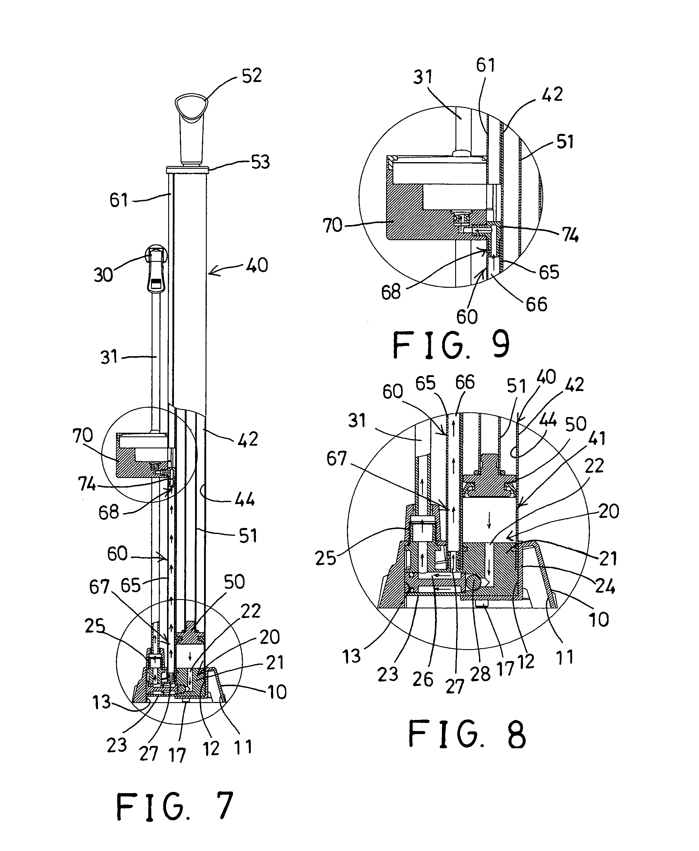

ลูกปืนกันกลับ อยู่ตรงท่อลม ในรูปก็หมายเลข 28 แต่คนละรุ่นกับ Giyo gf-31 นะขอรับ ส่วนมากก็คล้ายๆกัน ประมาณนี้หลักการเดียวกัน
สูบรุ่นที่ถามถึง ดูรูปล่าง ก็น่าจะพอนึกภาพออก
เม็ดกลมๆนั่นแหละ ลูกปืนกันกลับ ส่วนท่อนพลาสติกเล็กๆนั่นใส่ไว้กันลูกปืนวิ่งไปอุดรูที่ท่อลม
ตอนถอดเปลี่ยนสาย ถ้าถอดปลายสายด้านบนเฉพาะหัวเติมลม ลูกปืนนี้ก็ไม่น่าหลุดไปได้นะ
แต่ถ้าเปลี่ยนทั้งสายด้วยคือถอดด้านล่างของสาย อันนี้มีโอกาสที่ลูกปืนกับท่อนพลาสติกที่ว่านี้หล่นหายโดยไม่รู้ตัว
วิธีแก้หาลูกปืนขนาดใกล้เคียงกันเช่นูกปืนเม็ดกะโหลก ดุมล้อหน้า ประมาณนั้น รวมทั้งแท่งพลาสติกที่ว่า ใส่แทนก็พอได้
จริงๆไม่ใส่เลยก็ยังได้นะ โดยเฉพาะยางจุ๊บใหญ่(จากที่อ่านๆมาน่าจะเกิดกับยางจุ๊บเล็ก) เพราะว่าที่จุ๊บเติมลมของยางก็มีวาล์วกันลมย้อนอยู่แล้ว
แต่มีข้อแม้ว่าหัวเติมลมที่สายสูบต้องดีๆหน่อย ไม่ไปยันศรจนเลื่อนตัวขึ้นมาอุดลมไม่ได้ ยางจุ๊บใหญ่จะไม่มีปัญหานี้เพราะไม่ต้องคลายศร
อธิบายยาก ไม่รู้เข้าใจเห็นภาพหรือเปล่า :lol: :lol: :lol:
แต่ถ้าหัวเติมลมสภาพเริ่มไม่ดีก็จะเป็นดั่งที่ว่าและ ลมออกจากยางในผ่านหัวศรย้อนเข้ากระบอกสูบยันลูกสูบจนก้านลอยขึ้นได้เอง ;)
