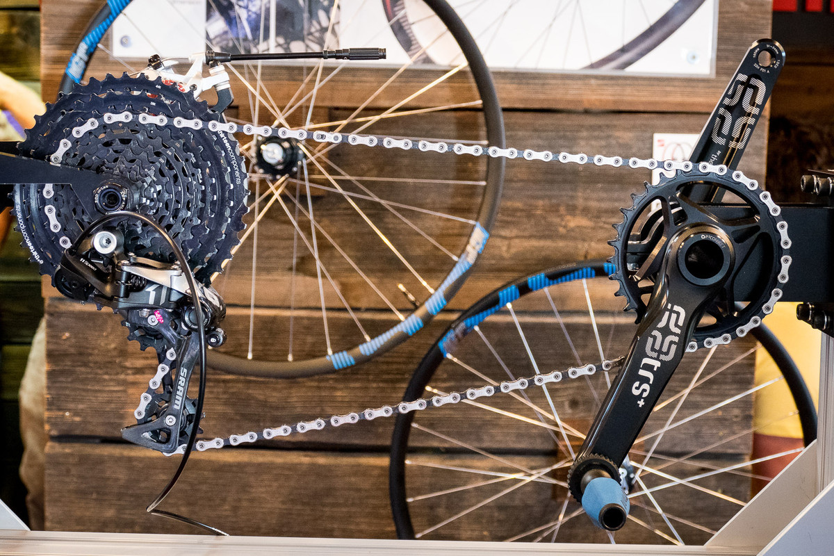

ด้วยเหตุนี้เองจึงทำให้เกิดมีผู้ผลิตอิสระเห็นปัญหาตรงจุดนี้ ผลิตเฟืองหลังที่มีขนาดใหญ่กว่า 42 ฟันออกมาจำหน่ายเป็นทางเลือกสำหรับผู้ใช้ งาน เช่นชุดเฟืองหลังของ E-thirteen สำหรับชุดเกียร์ 11 สปีดที่มีขนาดเฟืองหลัง 9-44 ฟัน เป็นต้น เมื่อในปัจจุบันทิศทางตลาดมีความนิยมใช้ล้อจักรยานที่มีขนาดใหญ่ขึ้น (27.5 และ 29 นิ้ว) ทำให้มีความจำเป็นต้องใช้เกียร์ที่มีอัตราทดต่ำกว่าปกติ เพื่อให้สามารถทดแรงในการขี่ขึ้นทางชันได้สะดวกขึ้น
เฟืองหลัง E-Thirteen 9-44 ฟัน 11 สปีด ที่เปิดตัวเมื่อปีที่แล้ว
ชุดดัดแปลงเฟืองหลัง 10-50 ฟัน 11 สปีด จากค่าย One up
