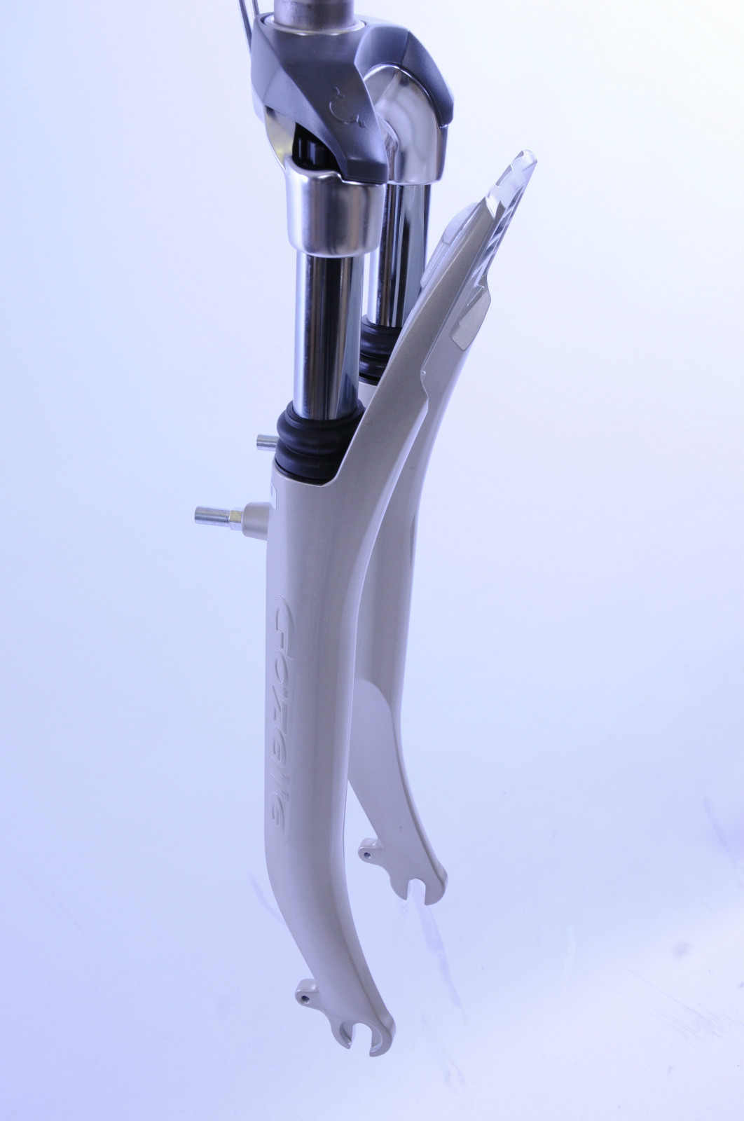

ภูเขาครับ เอาไปปั่นท่องเที่ยว ขึ้นเขาสบาย
เฟืองหลัง จัดไป megarange 11-34
11, 13, 15, 17, 20, 23, 26, 34
ทุกหนัก จานหน้า เปลี่ยนจาก 22 เป็น 21
กาเซลล์ ไม่ค่อยเห็น ผมอยากได้โช้คหน้า
ของมันมากเลยครับ เท่ห์ดี
ราคาไม่แรง แต่ค่าส่งแพง(อิ๊บอ๋าย)
Re: รถล้อ700ใช้ชุดเกียร์หมอบหรือภูเขาดีคับ
โพสต์ โดย TON355 » 24 ก.ค. 2015, 18:21
โช๊คมันเด้งอย่างเดียวผมยังอยากเปลี่ยนเป็นตะเกียบเลยแต่กลัวไม่สวย
